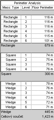

V ukázkové situaci jste vytvořili objemy, pomocí kterých chcete prozkoumat koncepční návrh budovy. (Viz část Příklady analýzy koncepčního návrhu.) Tento návrh obsahuje množství úhlů a jeho stavba může být příliš nákladná. Potřebujete stanovit hrubý odhad nákladů na základě lineárních rozměrů a zkontrolovat stavební náklady projektu.
