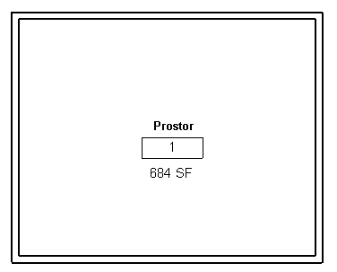

Předpokládejme například, že hlavní model obsahuje následující místnost.

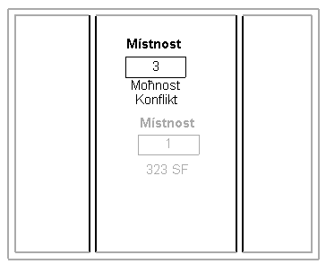

Když se místnost přidá do varianty návrhu, popisek místnosti vykáže konflikt varianty.
Chcete-li zjistit příčinu konfliktu, vyberte popisek místnosti v pohledu půdorysu, nebo ve výkazu místnosti vyberte buňku v řádku, který vykazuje konflikt. Pak klikněte na kartu Upravit | Popisky místnosti
panel Upozornění
(Zobrazit související upozornění). Zobrazí se dialog s upozorněním, které lze rozšířit, a přečíst si údaje o konfliktu a jeho možném řešení.
Řešení: Obecně platí, že k nápravě konfliktu místnosti je možné přidat konfliktní místnost z hlavního modelu do sady variant návrhu. Tím se místnost odstraní z hlavního modelu a vyřeší se konflikt. Viz část Přemístění prvků z hlavního modelu do sady variant návrhu.
