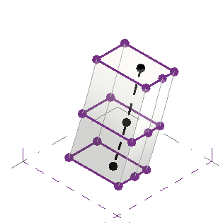

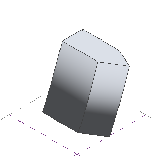

  2. Klikněte na kartu Upravit | Prvek tvarupanel Upravit tvar Přidat hranu
  3. Přesunutím kurzoru na tvar zobrazte obrázek náhledu hrany a kliknutím hranu přidejte.
    Hrana se zobrazí na tvaru podél obvodu profilu tvaru a rovnoběžně s osou trajektorie vysunutí.
  4. Vyberte hranu.
    Zobrazí se dostupné 3D ovládací prvky.
  5. S hranou je možné manipulovat po kliknutí na šipku 3D ovládacího prvku. Geometrie tvaru se změní.
    Poznámka: Hrany jsou vytvořeny rovnoběžně ke středu profilu tvaru, který je kolmý na rovinu, na které je nakreslen. Zobrazením tvaru v režimu Rentgen zobrazíte osu reference a dozvíte se o ní více. Chcete-li přidat hranu v horní části tvaru, vytvořte tvar na vertikální referenční rovině.
