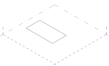

V prostředí koncepčního návrhu se vysunutí vytváří z uzavřených profilů nebo z povrchů, které jsou z uzavřených profilů odvozeny.
  1. Nakreslete uzavřený profil, například pomocí karty Vytvořitpanelu Kreslit(Obdélník).
  2. Vyberte profil.

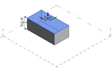

  3. Klikněte na kartu Upravit | Prvek tvaru Vytvořit hmotu.
Velikost vysunutí lze změnit přetažením 3D ovládacích prvků nebo úpravou dočasné kóty na kreslicí ploše. Viz část Kótování tvarů.
