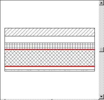

Vrstvu je možné vybrat jako referenční bod pro kótování nebo zarovnání. Umístěte ukazatel myši na čáru vrstvy, která má sloužit jako reference. Stisknutím klávesy Tab vyberte vrstvu.
Ve výchozím nastavení obsahuje každý typ složené komponenty dvě vrstvy s názvem Ohraničení nosné části. Tyto vrstvy nelze upravit a nemají žádnou tloušťku. Slouží jako reference pro kóty.
Náhled složené geometrie s červeně vyznačeným ohraničením nosné části
