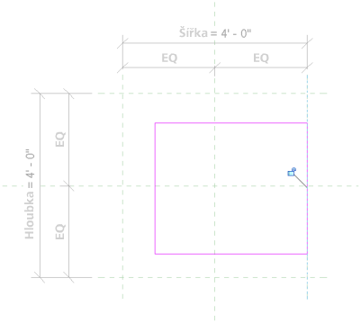

Při přidávání geometrie k rodině komponent je potřeba vytvořit vazbu geometrie k dříve vytvořené parametrické konstrukci. Chcete-li dosáhnout nejlepších výsledků, náčrty geometrie musí být zavazbené k referenčním rovinám řídícím parametrické vztahy.
Chcete-li zavazbit náčrt části geometrie během vytváření, použijte k vytvoření vazby nástroj Zarovnat a vyberte konkrétní referenční rovinu a linii náčrtu. Chcete-li uzamknout vazbu, po zobrazení klikněte na symbol uzamknutí. Pokud je vazba opatřena štítkem, díky parametru vytvořenému z vazby se geometrie přizpůsobí změnám parametru.
