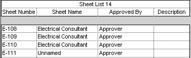

Do seznamu výkresů je možné přidávat nové řádky a vytvářet tak zástupné výkresy. Tyto zástupné výkresy můžete nechat jako rezervu pro reprezentaci výkresů konzultantů nebo je můžete převést na projektové výkresy pomocí dialogu Nový výkres.
Přidání zástupných výkresů do seznamu výkresů
  1. Otevřete výkaz seznamu výkresů.
    Na kartě Upravit výkaz/množství můžete přidávat nebo odstraňovat výkresy nebo filtrovat nepoužité zástupné výkresy.
  2. Klikněte na kartu Upravit výkaz/množstvípanel Řádkyrozevírací seznam Vložit (Řádek dat). Tím se přidá nový řádek představující zástupný výkres do seznamu výkresů, uvědomte si však, že tento zástupný výkres není zařazen do Prohlížeče projektu.
