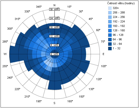

Tento graf zobrazuje četnost a rychlost větru vanoucího z každého směru.
Při pohybu ven po paprskové stupnici četnost asociovaná s větrem přicházejícím z daného směru vzrůstá. Každý paprsek je rozdělen barvou do rozsahů rychlosti větru. Délka obvodu každého paprsku udává procentuální podíl času, po který vítr vane z daného směru.
Ve výše uvedené vzorové větrné růžici rozložení rychlosti (roční větrná růžice pro Boston, Massachusetts) vítr z SZ a JJZ směrů je častější (více než 10 % z ročního počtu hodin). Rychlosti větru z JJZ směru jsou nejčastěji v rozsahu 6-9 a 9-11 uzlů (žlutá a světle modrá).
Tato větrná růžice zobrazuje stejné údaje jako větrná růžice rozložení rychlosti s výjimkou toho, že radiální stupnice nyní představuje rychlost větru a nikoliv procentuální podíl času. A také barevné segmenty každého paprsku představují hodiny a nikoliv rychlost větru.

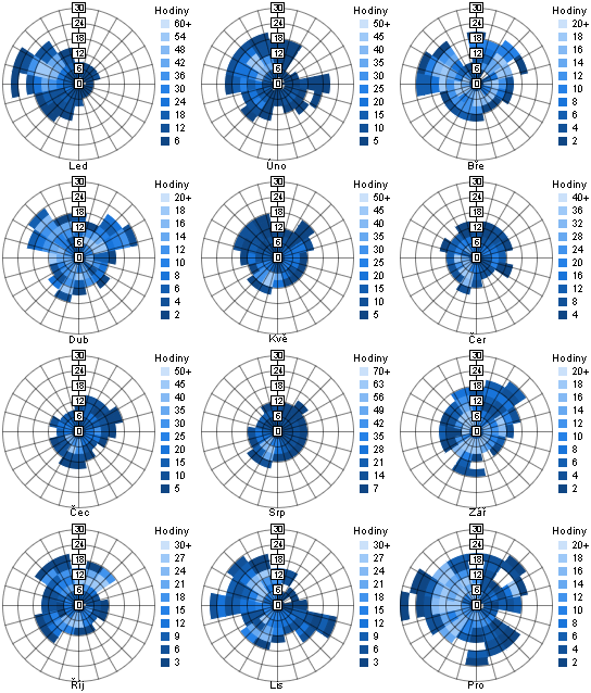

Tyto větrné růžice zobrazují rozložení četnosti pro každý měsíc roku.
