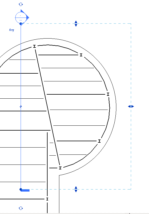

Přerušení linií řezu je užitečné, chcete-li vytvořit pohled řezu, ale nechcete, aby se ve výkresu zobrazovaly linie řezu. Přerušení linie řezu nemá žádný vliv na položky, které se zobrazují v pohledu řezu.
Linie řezu můžete přerušit tak, že kliknete na ovládací prvek pro přerušení () a nastavíte délku segmentů linie řezu. Přerušení řezu se nachází uprostřed linie řezu. Na následujících obrázcích je znázorněn stejný řez – celý a přerušený.
Příklad
Revit Structure
Příklad
Chcete-li opět spojit linii řezu, klikněte znovu na ovládací prvek pro přerušení.
Poznámka: Přerušení v linii řezu se specifické pro pohled. Ovlivňuje zobrazení řezu pouze v pohledu, kde bylo přerušení provedeno.
