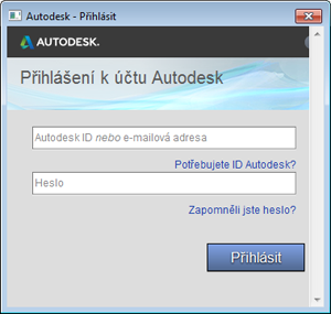

Přihlaste se ke službě Autodesk 360.
Chcete-li tuto funkci použít, je nutné se přihlásit ke službě Autodesk 360. Klikněte na možnost Přihlásit se Přihlášení ke službě Autodesk 360 a zadejte své ID a heslo Autodesk.
