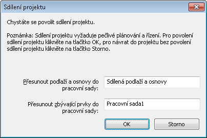

Aktivace sdílení práce a vytvoření centrálního modelu
panel Pracovní sady
Zobrazí se dialog Sdílení práce uvádějící výchozí uživatelem vytvořené pracovní sady (Sdílená podlaží a osnovy a PracovníSada1).
Zobrazí se dialog Pracovní sady.
V této chvíli není nutné vytvářet pracovní sady. Další informace naleznete v části Nastavení a správa pracovních sad.
