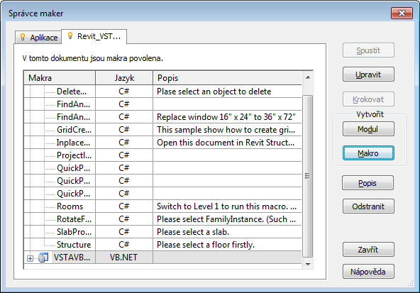

Zkopírujte a otevřete projektové soubory aplikace Revit ze složky \Software Development Kit\Macro Samples\...:
Tento soubor RVT obsahuje také různá makra na úrovni dokumentu. V aplikaci Revit spusťte Správce maker, vyberte jedno z maker na úrovni dokumentu a zvolte příkaz Spustit. Soubor Revit_Macro_Samples.rvt ze sady SDK může při otevření obsahovat více ukázek, než je znázorněno na následující obrazovce, přičemž metody maker mohou být pojmenovány odlišně.
Tato makra byla předem nakonfigurována pro spuštění v aplikaci Revit. V nástroji Správce maker můžete také vybrat libovolné ukázkové makro a kliknutím na tlačítko Upravit zobrazit kód vytvořený pro spuštění této ukázky. Také můžete vybrat libovolné ukázkové makro a kliknutím na tlačítko Upravit zobrazit kód vytvořený pro spuštění této ukázky.
