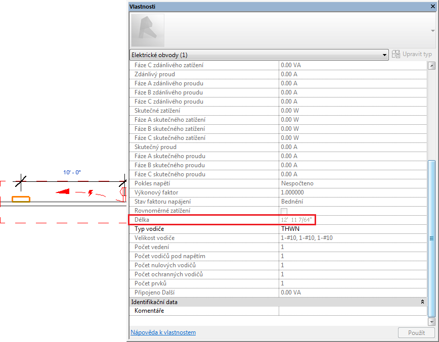

Celková délka vodičů v obvodu se vypočte a zobrazí jako hodnota položky Délka na paletě Vlastnosti. Hodnota Délka se vypočítá jako součet vzdáleností ve směru os X, Y a Z.
V následujícím příkladu je délka vypočítána jak 12' 11 7/64".
Vzdálenost mezi zásuvkou a panelem ve směru osy X je 10'. Panel a zásuvka se ale nacházejí v různých výškách. Panel je ve výšce 4' 0" a zásuvka ve výšce 1' 6", rozdíl činí 2' 6" ve směru osy Z.
Součet vzdáleností ve směru os X, Y a Z je 12' 6", což se blíží hodnotě délky 12' 11 7/64" zobrazené ve vlastnostech instance obvodu na paletě Vlastnosti. Rozdíl je možné vysvětlit jako vzdálenost ke spojce uvnitř komponent a naměřené hodnoty, které osahovaly ke středu jednotlivých komponent.
