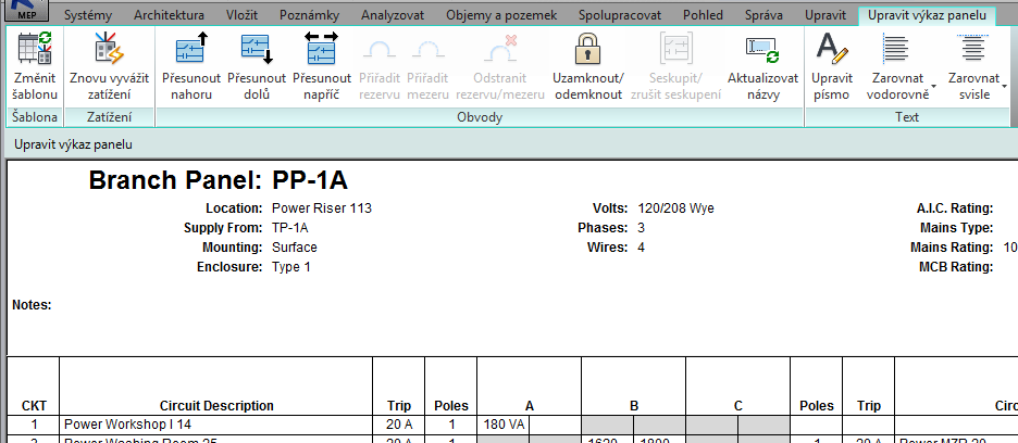

Správa obvodů
Pokud je zobrazen výkaz panelu, můžete změnit uspořádání obvodů na panelu tím, že je přemístíte nahoru, dolů, doleva a doprava nebo je seskupíte a uzamknete na místě. Také lze vyvážit zatížení ve fázích, přiřadit mezery a prostory a aktualizovat názvy obvodů.
Příkazy pro úpravy obvodů na kartě Upravit výkaz panelu
