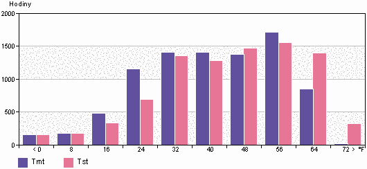

Roční tepelné výkyvy
Poznámka: K dispozici je jako výhoda ke službě Autodesk® Subscription.
Při prohlížení souboru služby Autodesk® 360 Energy Analysis v dialogu Výsledky a porovnání tento graf zobrazuje počet hodin za rok, po které teplota suchého a mokrého teploměru spadá do určitého rozsahu teplot. Tento rozsah se někdy nazývá také teplotní výkyv.
Použijte venkovní teploty suchého teploměru (Tst) a teploty mokrého teploměru (Tmt), chcete-li analyzovat, zda může být projekt vhodným kandidátem na různé nízkoenergetické strategie chlazení, například použití přirozené ventilace, ekonomizérů nebo vypařovacích chladicích systémů.
Ekonomizéry šetří energii při chlazení. Pokud termostat vyšle požadavek na chlazení a venkovní vzduch je chladný a suchý, ekonomizér bude cirkulovat venkovní vzduch budovou bez nutnosti použití kompresorů klimatizace.
Vypařovací chladicí systémy jsou efektivní, dokud je venkovní vzduch dostatečně suchý. Potenciál vypařovacího chladicího systému klesá při zvýšení teploty mokrého teploměru venkovního vzduchu.
Noční ventilace funguje skvěle v horkých, suchých podnebích, kde dochází ke každodenním velkým změnám teploty. Budova je ventilována v noci a ráno je uzavřena, aby uchovala studený vzduch.
