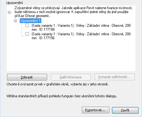

Jestliže jsou nějaká upozornění asociovaná s prvkem, který vybíráte ve výkresu, na kartě Upravit pro příslušný prvek se zobrazí panel Upozornění s nástrojem Zobrazit příslušná upozornění. Kliknutím na tento nástroj lze zobrazit seznam souvisejících upozornění. Tato upozornění jsou uvedena na panelu Hlášení v dialogu aplikace Autodesk Revit 2014. Na následujícím obrázku je uveden seznam upozornění.
V dialogu Hlášení jsou uvedena upozornění ve stromovém zobrazení, které lze rozbalit a zobrazit tak jednotlivé prvky asociované s každým upozorněním. Pokud vyberete text vedle upozornění, prvek se zvýrazní ve všech otevřených pohledech, kde je vidět.
Chcete-li prvek odstranit z modelu, zaškrtněte políčko vedle názvu prvku a klikněte na možnost Odstranit zaškrtnuté.
