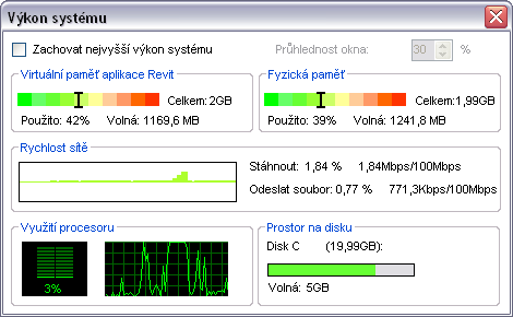

Vaši práci na projektu aplikace Revit ovlivňuje dostupnost systémových prostředků, například fyzická paměť, virtuální paměť, zatížení procesoru a místo na disku. Tyto prostředky lze sledovat pomocí Monitoru výkonu systému. Dosáhnou-li prostředky předdefinované prahové hodnoty, zobrazí aplikace Revit příslušné oznámení.
Monitor výkonu systému spustíte klepnutím na tlačítko
na panelu nástrojů aplikace Revit.
Chcete-li, aby okno Monitoru výkonu systému zůstávalo zobrazené nad jinými aplikacemi, zvolte možnost Zachovat okno Výkon systému nahoře. Pokud kliknete mimo plochu okna, které tak přestane být aktivní, zmenší se i jeho rozměry a bude poloprůhledné. Po kliknutí do okna bude toto okno opět aktivní. Okno se zvětší na svou plnou velikost.
Chcete-li upravit průhlednost okna, zvolte možnost Zachovat okno Výkon systému nahoře a změňte hodnotu položky Průhlednost okna. Vyšší hodnota znamená vyšší průhlednost okna. Zadat lze hodnotu v rozmezí od 0 do 80. Výchozí hodnota je 30 %.
