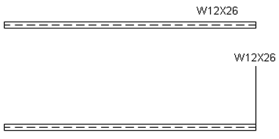

Otočit s komponentou: Při výběru se popisek otočí společně s nosníkem. Při zrušení výběru popisek sám změní orientaci podle rámečku výkresu.
Připojovací bod: Definuje počáteční umístění popisku podél nosníku (počátek, střed nebo konec) a je bodem, který popisek sleduje současně s tím, jak se nosník prodlužuje nebo zkracuje.
Jestliže je tato možnost aktivována, odkaz popisku se prodlouží z tohoto bodu.
<Žádné>: ve výchozím stavu se popisek umístí do středu nosníku.
