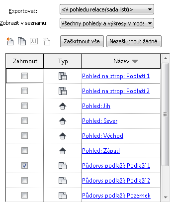

Při exportu do různých formátů vám dialogy Export <typ formátu> umožňují určit pohledy a výkresy projektu, které chcete exportovat. Použijte následující nástroje sloužící k vytváření a výběru pohledů a výkresů pro jejich zahrnutí do výstupního souboru. Tyto vybrané pohledy lze pro budoucí použití uložit jako sadu.
- Exportovat. Slouží k určení sady, která se zobrazí v seznamu Pohledy/Výkresy. Tento seznam obsahuje všechny uživatelsky definované sady a následující dvojici výchozích sad.
- <Pouze aktuální pohled/výkres>. Zobrazí právě aktivní pohled nebo výkres.
- <Sada pohledů/výkresů v relaci>. Aktivuje možnost Zobrazit v seznamu, aby bylo možné filtrovat pohledy a výkresy pro celý projekt nebo stanovenou sadu.
- Zobrazit v seznamu. Obsahuje filtry, kterými lze rozšířit nebo zúžit množství dostupných pohledů a výkresů vybrané sady určené k výstupu:
- Pohledy v sadě
- Výkresy v sadě
- Všechny pohledy a výkresy v sadě
- Pohledy v modelu
- Výkresy v modelu
- Všechny pohledy a výkresy v modelu
Filtry založené na modelu se používají na pohledy a výkresy projektu, a to bez ohledu na zvolenou sadu. Pohledy a listy jsou uvedeny v abecedním pořadí.
- Zaškrtnout všechny/Nezaškrtnout žádné. Slouží k výběru nebo zrušení výběru uvedených pohledů a výkresů.
- Nástroje správce sady. Tlačítka umožňující vytváření, úpravy a odstranění sad:
(Nová sada) Vytvoří novou prázdnou sadu.
(Duplikovat sadu) Vytvoří kopii aktivní sady.
(Přejmenovat sadu) Zobrazí výzvu k přejmenování aktivní sady.
(Vymazat sadu) Odstraní aktivní sadu.
- Seznam Pohledy/Výkresy. Tato tabulka obsahuje pohledy a výkresy, které jsou filtrované výše uvedenými možnostmi nastavení položek Exportovat a Zobrazit v seznamu. Tabulka sestává ze setříditelných sloupců, které definují seznam pohledů.
Poznámka: Kliknutím na záhlaví sloupce setřídíte seznam podle zvoleného parametru.
- Zahrnout. Při výběru této položky bude výstup asociovaného pohledu proveden s využitím nového souboru.
- Typ. Zobrazuje ikonu označující typ pohledu. Typy pohledů zahrnují půdorysy, řezy, bokorysy, 3D pohledy a výkresy.
- Název. Název pohledu v aplikaci Revit. Po dvojitém kliknutí na název se v podokně s náhledem po levé straně karty Sada pohledů/výkresů zobrazí miniatura příslušného pohledu.
