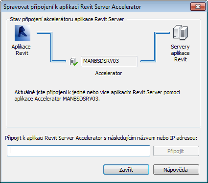

- V dialogu Spravovat připojení k akcelerátoru aplikace Revit Server zadejte název serveru nebo adresu IP akcelerátoru.
Poznámka: Nemůžete provést změnu na jiný akcelerátor, pokud je otevřeno více relací aplikace Revit, je otevřen centrální serverový model, nebo akcelerátor není k dispozici.
- Klikněte na tlačítko Připojit.
Po navázání platného spojení se zobrazí ikona stavu úspěšného spojení a aktualizuje se název serveru.
- Klikněte na tlačítko Zavřít.
