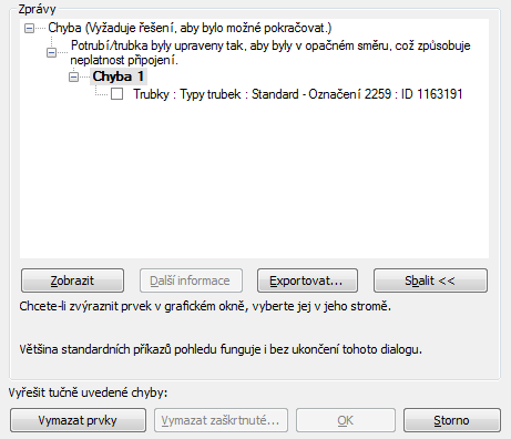

Zobrazení všech chyb a upozornění, která souvisejí s chybovou zprávou
V dialogu chybové zprávy klikněte na možnost Rozbalit, aby se dialog chybové zprávy rozbalil do stromové struktury, kde jsou uvedeny chyby a upozornění týkající se vaší poslední akce.
Chcete-li zobrazit o každé chybě další informace, klikněte na znaménko plus (+) ve struktuře stromu.
Je možné vybrat (zvýraznit) záhlaví chyby, například Chyba 1, a všechny prvky související s danou chybou se vyberou na kreslicí ploše. Kromě toho můžete zvýraznit název prvku a na kreslicí ploše se pak vybere pouze tento prvek. Poté, co zvýrazníte název prvku, můžete klepnout na možnost Zobrazit a aplikace Revit vyhledá pohledy pouze pro tento prvek.
Můžete zaškrtnout políčko vedle prvku a odstranit jej kliknutím na možnost Odstranit zaškrtnuté.
Chcete-li vrátit chybový dialog do normálního pohledu, klikněte na možnost Sbalit.
