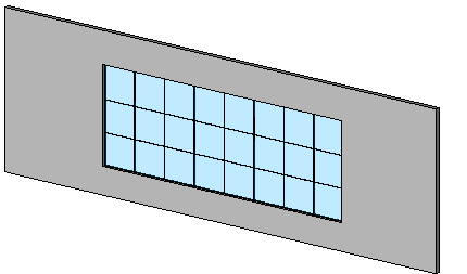

Stěny lze vnořit do stěn hostitele, takže je vnořená stěna přidružena ke stěně hostitele. Například obvodový plášť může být vnořen do vnější stěny nebo některá stěna může být vnořena do panelu obvodového pláště.
Podobně jako dveře nebo okna ve stěně hostitele nemění ani vnořená stěna svou velikost, provedete-li změnu velikosti jejího hostitele. Pokud stěnu hostitele přemístíte, přesune se s ní také vnořená stěna.
Obvodový plášť vnořený do stěny hostitele
