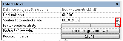

    3. V seznamu parametrů přejděte dolů na položku Fotometrie.
    4. Klikněte na sloupec Hodnota u položky Soubor fotometrické sítě.
    5. Klikněte na tlačítko (Procházet).
      Poznámka: Tlačítko Procházet se zobrazí po kliknutí dovnitř pole.
    6. Přejděte na soubor IES, klikněte na něj a zvolte možnost Otevřít.
    7. Klikněte na tlačítko OK.
