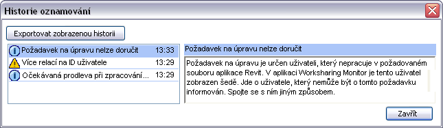

  1. Klikněte na tlačítko (Historie) v pravém horním rohu podokna Oznámení.
  2. V dialogu Historie oznámení klikněte na oznámení v seznamu, aby se zobrazily příslušné podrobnosti.
Export Historie oznámení
  1. V dialogu Historie oznámení klikněte na tlačítko Exportovat zobrazenou historii.
  2. V dialogu Export přejděte do požadované složky, zadejte název souboru a klikněte na tlačítko Uložit.
