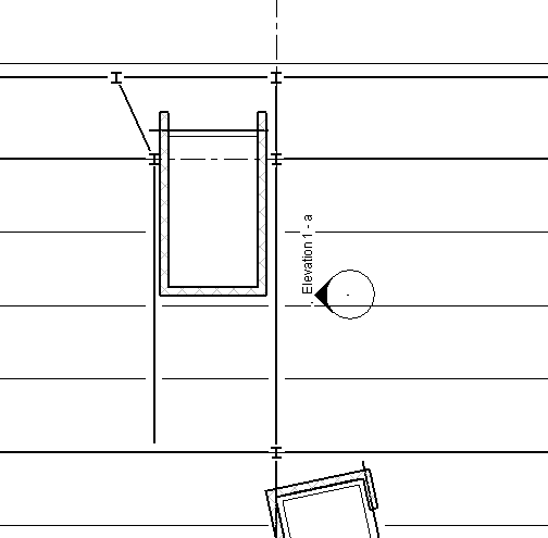

  1. Klikněte na kartu Pohledpanel Vytvořitrozevírací seznam Bokorys (Pohled na rám).
  2. Na panelu Možnosti vyberte měřítko pohledu.
  3. (Volitelné) V části Výběr typu vyberte typ pohledu ze seznamu nebo kliknutím na tlačítko Upravit typ upravte existující typ pohledu nebo vytvořte nový typ pohledu.
  4. Symbol pohledu na rám umístěte kolmo na čáru zvolené osnovy a ve směru pohledu, který má být zobrazen, a klikněte.
  5. Postup dokončete stisknutím klávesy Esc.
  6. Chcete-li otevřít pohled na rám, dvakrát klikněte na šipku bokorysu.
    Pohled představuje pohled oblasti s úplnou výškou na pracovní rovině osnovy nebo referenční roviny. Pohled je omezen okolními osnovami či omezeními referenční roviny.
