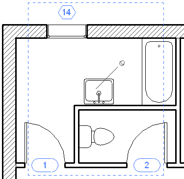

Revit MEPPrvky můžete seskupit v projektu nebo rodině a potom tuto skupinu bezpočtukrát umístit do projektu nebo rodiny. Seskupení prvků se hodí v případě potřeby vytvořit entity, které představují rozvržení nebo jsou společné pro více stavebních projektů.
Příklady: hotelové místnosti, byty nebo opakovaná podlaží
U každé instance skupiny, kterou umístíte, existuje vzájemná asociativnost. Vytvoříte například skupinu, která obsahuje postel, stěny a okno, a potom do projektu umístíte více instancí této skupiny. Jestliže změníte stěnu v jedné skupině, změní se daná stěna také u všech instancí příslušné skupiny, což usnadňuje provedení úprav.
