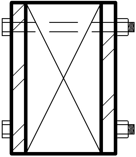

Nástroj Odstranit skryté hrany představuje opak nástroje Zobrazit skryté hrany. Následující příklad ukazuje výsledky po výběru možnosti na kartě Pohledpanelu Grafika (Odstranit skryté hrany) a následném výběru sloupku 4×6 a šroubu. Tímto postupem se odeberou skryté čáry, takže sloupek 4×6 zcela zakryje šroub.
