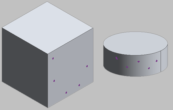

Umístění hoštěných bodů podél hrany nebo povrchu
Povrchy a hrany tvarů lze použít jako alternativní pracovní rovinu pro umístění hoštěných bodů.
V případě kreslení ve směru osy z otevřete 3D pohled, ve kterém chcete pracovat, jinak vyberte půdorysný pohled podlaží.
Klikněte na kartu Vytvořit
panel Kreslit
Bodový prvek.
Klikněte na kartu Upravit | Čáry
panel Kreslit
Nakreslit na ploše.
Umístěte kurzor na kreslicí ploše na hranu nebo povrch a kliknutím hostěný bod umístěte.
Po dokončení klikněte na kartu Upravit | Čáry
panel Vybrat
Upravit při dokončení.
