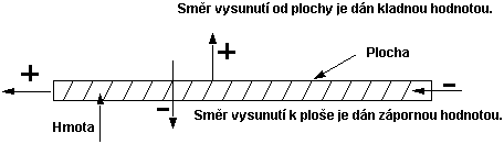

Vysunutí střechy je možné rozšířit v pozitivním či negativním směru podél roviny kolmé k ploše komponenty pevného tělesa (například stěny), jak je ukázáno na obrázku.
Počáteční a koncový bod můžete upravit pomocí vlastností střechy.
