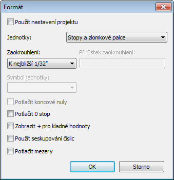

Při vytvoření štítku s parametrem délky, plochy, objemu, úhlu, čísla, měny nebo sklonu můžete formátovat vzhled tohoto parametru.
  1. V dialogu Upravit štítek vyberte parametr délky nebo plochy, například Plocha místnosti.
  2. Klikněte na tlačítko . Zobrazí se dialog Formát.
    Políčko Použít nastavení projektu je ve výchozím nastavení zaškrtnuto. Znamená to, že hodnota se zobrazí podle nastavení jednotek v projektu. Viz část Jednotky projektu.
  3. Vypněte volbu Použít nastavení projektu.
  4. V nabídce Jednotky vyberte příslušnou jednotku.
  5. V nabídce Zaokrouhlení vyberte hodnotu desetinného místa. Pokud v nabídce vyberete možnost Vlastní, zadejte hodnotu do textového pole Přírůstek zaokrouhlení.
  6. Pokud lze, vyberte z nabídky příponu jednotky.
  7. Vyberete-li možnost Potlačit 0, skryjí se počáteční nuly na kótách, například v takových případech jako 0' 6". Tato možnost je k dispozici pouze u stop a zlomkových palců.
  8. Klikněte na tlačítko OK.
