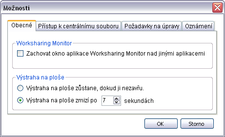

Nastavením možností na kartě Všeobecné lze určit:
- Zda má zůstávat okno aplikace Worksharing Monitor vždy nad okny ostatních aplikací. Tato možnost zajišťuje, že nové informace uvidíte hned, jakmile budou k dispozici.
- Jestliže používáte výstrahy na ploše (stanovené na jiných kartách), můžete určit délku jejich zobrazení na ploše systému Windows.
