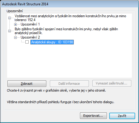

  1. Klikněte na kartu Analýzapanel Nástroje Kontroly konzistence.
  2. Pokud se zobrazí výzva, že volitelná kritéria kontroly v dialogu Konstrukční nastavení se používají k vyhodnocení modelu, klikněte na tlačítko OK.
  3. Přečtěte si upozornění a proveďte příslušné změny návrhu.
    Příklad upozornění – Analytický prvek bez parametrů konstrukce
    Zobrazení analytického prvku bez parametrů konstrukce
