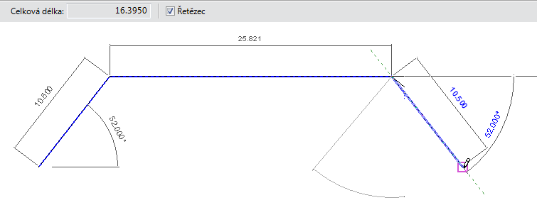

  2. Chcete-li na řetězci dočasných čar, které jste nakreslili, zobrazit kóty, vyberte na panelu Možnosti možnost Řetězec a proveďte některou z následujících akcí:
    • Zadejte řadu bodů.
    • Zadejte první bod, přesuňte kurzor ve směru, kterým chcete čáru prodloužit, a zadejte hodnotu délky čáry. Tento postup opakujte, dokud nenakreslíte všechny čáry v řetězci.
    V poli Celková délka na panelu Možnosti se bude zobrazovat celková délka řetězce. Dvakrát klikněte na konec řetězce.

    Měření délky a úhlu úsečky
    Měření řetězce s celkovou délkou zobrazenou na panelu Možnosti
