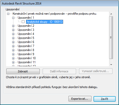

    Příklad upozornění – Nepodporované prvky
    Zobrazení nepodporovaných prvků

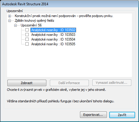

    Příklad upozornění – Kruhový opěrný řetěz
    Zobrazení kruhového opěrného řetězu
