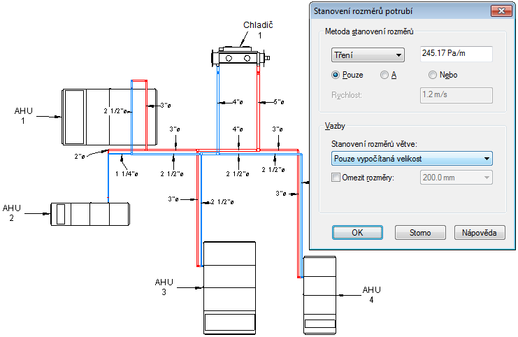

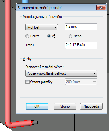

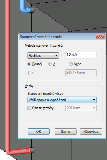

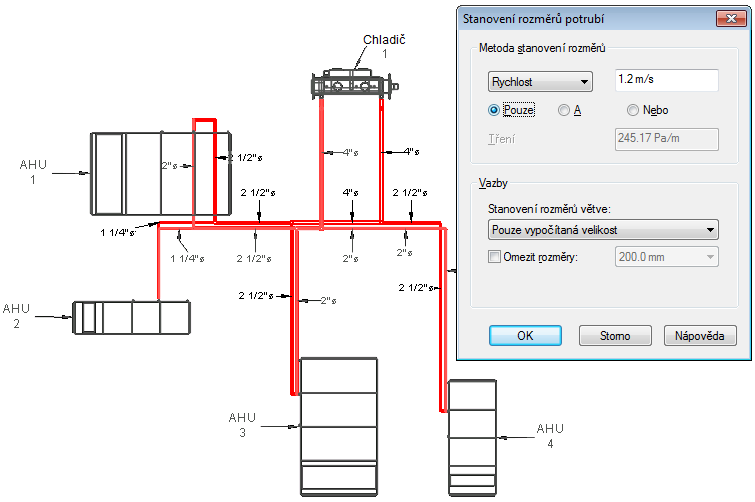

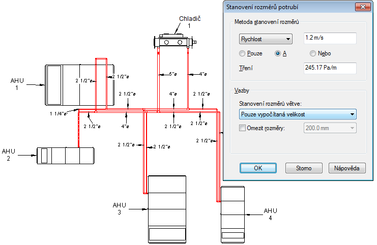

Následující obrázky znázorňují výsledky různých metod dimenzování teplovodního potrubí.
Před dimenzováním
Po dimenzování
