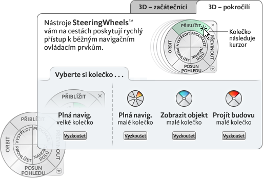

Nástroje SteeringWheel nebo také kolečka vám mohou ušetřit čas, protože spojují mnoho běžných navigačních nástrojů v jednom rozhraní. Nástroje SteeringWheel jsou specifické pro úlohu, takže můžete procházet a orientovat model v různých pohledech.
2D SteeringWheel
Kolečko Plná navigace Kolečko Zobrazit objekt (základní kolečko) Kolečko Projít budovu (základní kolečko)
Malé kolečko Zobrazit objekt Malé kolečko Projít budovu Malé kolečko Plná navigace
Pozice prvního kontaktu
Když zobrazíte nástroje SteeringWheel poprvé a je zobrazen 3D pohled, zobrazí se pozice prvního kontaktu koleček. Pozice prvního kontaktu slouží jako úvod k funkci koleček a znázorňuje, jak je používat.
Zobrazení a používání koleček
Stisknutí a přetažení výseče kolečka je primárním režimem interakce. Po zobrazení kolečka klikněte na jednu z výsečí a podržením tlačítka na ukazovacím zařízení aktivujte navigační nástroj. Přetažením můžete změnit orientaci aktuálního pohledu. Po uvolnění tlačítka se vrátíte ke kolečku.
