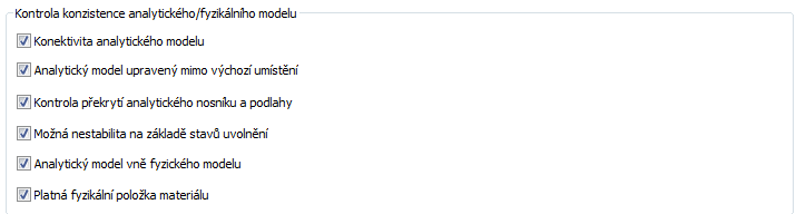

  2. Vyberte možnosti Nastavení analytického modelu, které chcete povolit během kontroly konzistence nebo podpory prvku.
    Ve výchozím nastavení jsou povoleny všechny možnosti položky Volitelná kritéria kontroly s výjimkou možnosti Platná položka fyzikálního materiálu. Další informace naleznete v části Automatické kontroly.
    • Konektivita analytického modelu kontroluje, zda jsou prvky analytického modelu navzájem spojeny. To je v korelaci s hodnotou položky Vzdálenost podpory zadanou v poli Tolerance. Uzlová připojení jsou výjimkou; při kontrole jejich konektivity není tolerance použita.
    • Analytický model upraven mimo výchozí umístění. Analytický model má výchozí umístění v závislosti na fyzikálním prvku. Tato kontrola ověřuje, zda je analytický model prvku upraven mimo něj. To je v korelaci s hodnotou položky Vzdálenost analytické úpravy zadanou v poli Tolerance.
    • Kontrola překrytí analytického nosníku a podlahy. Pokud se fyzikální modely nosníku a desky překrývají, tato kontrola ověřuje, zda se překrývají také jejich analytické modely.
    • Možná nestabilita na základě stavů uvolnění kontroluje, zda podmínky uvolnění 2 připojených analytických prvků jsou správné.
    • Analytický model mimo fyzikální model kontroluje, zda je analytický model zahrnut ve fyzikálním modelu. Tolerance pro tuto kontrolu je určena hodnotou vzdálenosti analytického od fyzikálního modelu nastavenou v poli Tolerance.
    • Platná položka fyzikálního materiálu kontroluje, zda vlastnost Položka fyzikálního materiálu je přiřazena k analytickým prvkům. Tato vlastnost se vztahuje k materiálu fyzikálního prvku.

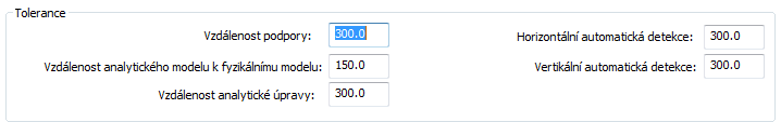

  3. V poli Tolerance zadejte příslušné vzdálenosti podle svých požadavků.
    • Vzdálenost podpory určuje vzdálenost mezi fyzikálním modelem prvku a fyzikálním modelem podpěrného prvku.
    • Vzdálenost analytického od fyzikálního modelu určuje vzdálenost mezi analytickým a fyzikálním modelem.
    • Vzdálenost analytické úpravy určuje vzdálenost analytického modelu od výchozího umístění.
    • Horizontální automatická detekce určuje vzdálenost mezi analytickým a fyzikálním modelem pro horizontální prvky.
    • Vertikální automatická detekce určuje vzdálenost mezi analytickým a fyzikálním modelem pro vertikální prvky.
