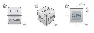

Obrys nástroje ViewCube pomáhá určit orientaci pohledu. Jestliže je pohled orientován podle některé z předvolených orientací nástroje ViewCube, je obrys nástroje ViewCube nakreslen plnou nepřerušovanou čárou. Nepoužívá-li pohled žádnou z dvaceti šesti předdefinovaných orientací, je jeho obrys zobrazen čárkovaně.
Předdefinovaná orientace nalevo, volná orientace napravo.
Při zobrazení modelu z některého pohledu plochy se poblíž nástroje ViewCube zobrazí dvě rolovací tlačítka se šipkou. Tlačítka s šipkou pro nastavení příčného sklonu použijte k otočení aktuálního pohledu o 90° ve směru hodinových ručiček nebo proti směru hodinových ručiček okolo středu pohledu.
Je-li při zobrazení modelu pomocí některého z pohledů plochy aktivován nástroj ViewCube, zobrazí se poblíž nástroje ViewCube čtyři pravoúhlé trojúhelníky. Tyto trojúhelníky slouží k přepnutí na pohled některé z přilehlých ploch.
