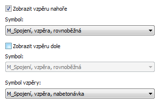

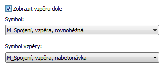

Zobrazit vzpěru nad
Zobrazit vzpěru pod
Symbol vzpěry

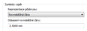

Možnosti půdorysné reprezentace
Symbolická reprezentace vzpěr v půdorysném pohledu je zobrazena pomocí čáry, která je rovnoběžná se vzpěrou a odsazená o hodnotu zadanou v dialogu Konstrukční nastavení. Tato čára je zobrazena pod osou či napravo od osy vertikální vzpěry, pokud je vzpěra pod podlažím, nebo nad osou či nalevo od osy vertikální vzpěry, pokud je vzpěra nad podlažím.
Symbolická reprezentace vzpěr v půdorysném pohledu je zobrazena pomocí šikmé čáry. Šikmá čára začíná od průsečíku vzpěry a podlaží, pokud se protínají, nebo v opačném případě od bodu na vzpěře, který je nejblíže podlaží. Symbol směřuje nahoru (dolů) pro tu část vzpěry, která je nad (pod) podlažím.
Tato hodnota je dostupná pouze po výběru možnosti Rovnoběžná čára u parametru Půdorysná reprezentace. Rovnoběžná čára je odsazena o zadanou hodnotu od osy vertikální vzpěry.
