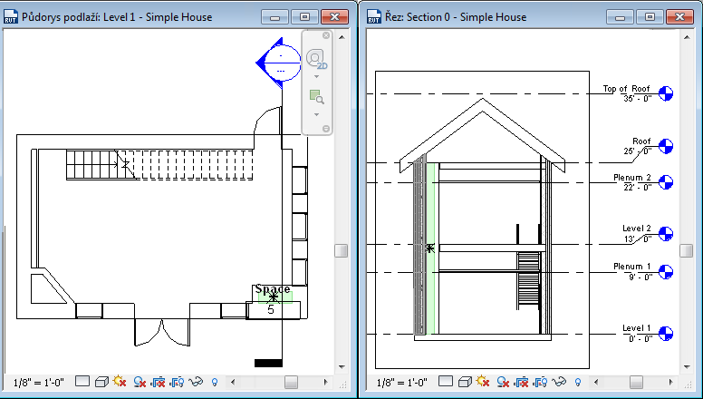

  10. Zavřete všechny pohledy kromě řezu a půdorysu podlaží, kam chcete umístit prostor, a zadáním WT pomocí klávesnice umístěte tyto dva pohledy vedle sebe.
    Také můžete kliknout na kartu Pohledpanel Okna Dlaždice.
  11. Kliknutím aktivujte řez a pomocí klávesnice zadejte VG.
  12. Na kartě Kategorie modelu v dialogu Viditelnost/zobrazení přejděte dolů k položce Prostory.
  13. Rozbalte položku Prostory, vyberte možnosti Vnitřní a Reference (pokud chcete zobrazit referenční nitkové kříže) a klikněte na tlačítko OK.
  14. Opakováním tohoto postupu nastavte prostory jako viditelné v půdorysném pohledu podlaží.

  17. V půdorysném pohledu podlaží přesuňte kurzor na oblast šachty v modelu budovy a kliknutím umístěte prostor.

  22. V řezu ověřte, že je stínovaná plocha, která představuje objem prostoru, vymezena podlažím základny a podlažím na horním konci šachty a že neexistují nestínované plochy (způsobené například dutinami). To umožňuje přesnější výpočet objemu.
  23. Pokud prostor není omezen, jak bylo uvedeno, v řezu, ověřte, že je horní limit prostoru určen podlažím na horním konci šachty, a podle potřeby předefinujte prostor ve vertikálním směru.
    Musíte také vyřešit všechny nestínované plochy.
