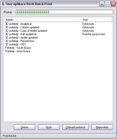

Po zahájení úlohy dávkového tisku řídí aplikace Revit průběh tisku zvolených výkresů a již od vás nevyžaduje žádný zásah. Jestliže chcete sledovat průběh tiskové úlohy, použijte dialog Batch Print Status aplikace Revit.
Dialog Batch Print Status se zobrazí při spuštění tiskové úlohy. Informace o stavu tiskové úlohy zobrazuje třemi různými způsoby:
| Jestliže chcete... | Pak... |
| Skrýt dialog, aby nezabíralo plochu systému Windows | Klikněte na tlačítko Skrýt. V oznamovací oblasti systému Windows se zobrazí Autodesk Revit Batch Print ikona |
| Zrušit tiskovou úlohu | Klikněte na tlačítko Storno. Aplikace Revit zobrazí potvrzující dialog. Požadavek na zrušení potvrdíte kliknutím na tlačítko OK. Zbývající výkresy nebudou vytištěny. |
| Zobrazit soubor protokolu pro úlohu dávkového tisku | Klikněte na tlačítko Zobrazit protokol. (Viz část Autodesk Revit Batch Print Protokol.) |
