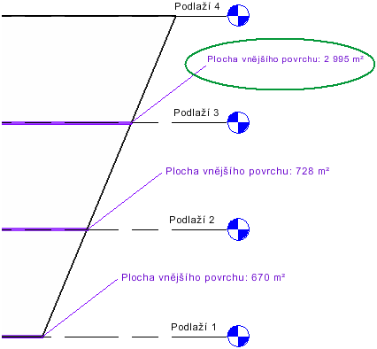

Při rozdělení objemu pomocí objemového podlaží vytvoří aplikace Revit viditelné objemové podlaží na všech stanovených podlažích protínajících objem s výjimkou podlaží, které se shoduje s horní plochou objemu.
Předpokládejme, že vytvoříte například objem začínající na podlaží 1 a končící na podlaží 4. V dialogu Podlaží objemu vyberete podlaží 1, 2, 3 a 4. Ve výsledku vytvoří aplikace Revit podlaží objemu na úrovních 1, 2 a 3. Software nevytvoří objemové podlaží na podlaží 4, protože podlaží 4 se shoduje s horní plochou objemu. Nemá plochu vnějšího povrchu (vertikální plochy, které se tyčí směrem nahoru od svého obvodu), ani objem (od podlaží 4 směrem nahoru). Namísto toho plocha vnějšího povrchu podlaží 3 obsahuje vertikální povrchy (stěny) obklopující podlaží 3 a také horní horizontální povrch (střechu), který se nachází na podlaží 4. Následkem toho může být plocha vnějšího povrchu horního podlaží v objemu neúměrně větší než u nižších podlaží.
