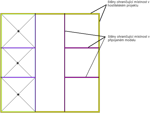

Pokud připojíte modely aplikace Revit k sobě, ve výchozím stavu aplikace Revit nerozpozná prvky ohraničující místnost v připojeném modelu. Jestliže se pokusíte umístit místnost mezi stěny v hostitelském projektu a stěny (nebo jiné prvky) v připojeném modelu, aplikace Revit nerozpozná automaticky prvky ohraničující místnost připojeného modelu. Je však možné zařídit, aby aplikace Revit rozpoznala prvky ohraničující místnost připojeného modelu. Viz část Používání hranic místnosti v připojeném modelu.
Umístění místností do hostitelského projektu (exteriér budovy) pomocí stěn v připojeném modelu (interiér budovy)
