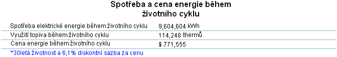

Spotřeba a cena energie během životního cyklu
Poznámka: K dispozici je jako výhoda ke službě Autodesk® Subscription.
Při prohlížení souboru služby Autodesk® 360 Energy Analysis v dialogu Výsledky a porovnání tato tabulka shrnuje spotřebu energie a náklady po dobu životnosti budovy za předpokladu doby životnosti 30 let.
Parametr Popis
Spotřeba elektrické energie během životního cyklu Odhad množství elektrické energie, které může analyzovaný model spotřebovat během 30leté životnosti.
Využití topiva během životního cyklu Odhad množství topiva, které může analyzovaný model spotřebovat během 30leté životnosti.
Cena energie během životního cyklu Odhad množství topiva, které může analyzovaný model spotřebovat během 30leté životnosti.
