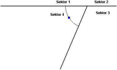

  4. Přetažením ukazatele myši určete velikost úhlové kóty. Vyberte sektor, ve kterém má být kóta zobrazena:
    Spojení stěn se čtyřmi samostatnými sektory
