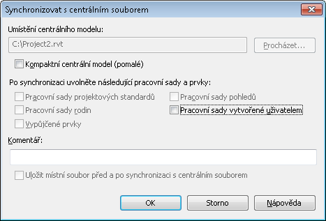

Chcete-li upravit nastavení synchronizace s centrálním souborem před započetím synchronizace, klikněte na kartu Spolupracovat
panel Synchronizovat
rozevírací seznam Synchronizovat s centrálním souborem
(Synchronizovat a upravit nastavení). Zobrazí se dialog Synchronizovat s centrálním souborem.
Je-li třeba, kliknutím na možnost Procházet zadejte jinou cestu k centrálnímu modelu. Zadejte novou cestu v dialogu Umístění centrálního souboru a klikněte na tlačítko OK.
