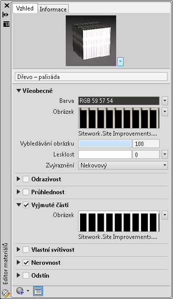

Výřezové mapy zajistí částečnou průhlednost materiálu.
Pro výřezové mapování lze vybrat soubor obrázku. Transparentní oblasti jsou zcela průhledné.
Při využití průhlednosti v efektech představujících ojínění nebo průsvitnost je zachována odrazivost povrchu. Výřez lze navíc využít k aplikaci určitého tvaru či vzoru u materiálu. Výřezové oblasti nejsou reflexní.
