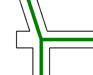

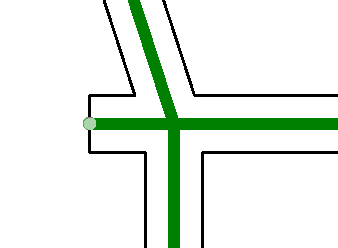

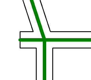

V tomto příkladu připojíte tři stěny. Konec jedné stěny se prodlouží malý kousek od spoje. Upravte model tak, aby všechny tři analytické modely končily v průsečíku.
Klikněte na kartu Analýza panel Nástroje analytického modelu Analytická úprava.
Klikněte na kartu Analýza panel Upravit analytický model Úprava stěn.
Vyberte vertikální člen analytického modelu stěny na konci stěny (vyplněná kružnice na konci) jako zdrojový analytický model.
Vyberte analytický model spodní stěny jako cílový analytický model. Analytický model stěny se upraví, jak je znázorněno.
Chcete-li obnovit analytický model stěny, klikněte na kartu Analýzapanel Nástroje analytického modelu Analytická obnova a vyberte analytický model stěny.
