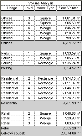

V ukázkové situaci jste vytvořili objemy, pomocí kterých chcete prozkoumat koncepční návrh budovy. (Viz část Příklady analýzy koncepčního návrhu.) Potřebujete provést tyto akce:
- Určit, která podlaží budovy vyžadují klimatizaci. (Například parkovací podlaží nemají klimatizaci.)
- Vypočítat objem prostoru, který má být klimatizován.
- Určit výsledné zatížení z hlediska vytápění, větrání a klimatizace.
