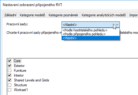

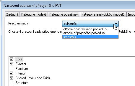

Viditelnost pracovních sad pro připojené modely
Když je pracovně sdílený model připojen k dalšímu modelu, budete možná chtít ovládat, zda se pracovní sady z připojeného modelu mají zobrazit v pohledu hostitelského modelu. Za tímto účelem použijte kartu Pracovní sady v dialogu Nastavení zobrazení připojeného souboru RVT pro hostitelský model. Na této kartě můžete vybrat konkrétní pracovní sady, které mají být zobrazeny v pohledu hostitelského modelu.
